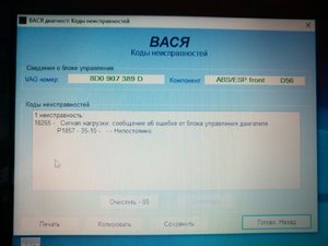

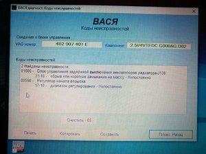

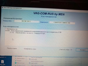

    Также ошибка высвечивалась:
    в 01 блоке ЕЛЕКТРОНИКА ДВИГАТЕЛЯ
    00550 — Регулятор начала впрыска
    08-00 — выход из диапазона регулирования (больше верхнего предела)
    в 03 блоке АБС
    18265 — Сигнал нагрузки: сообщение об ошибке от блока управления двигателя
    P1857 — 35-10 — — — Непостоянно

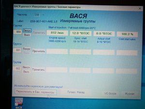

    Через Васю Диагноста 1.1 Я зашел в 03 БЛОК АБС! и случайно скинул к заводським настройки 3 и 4 блоки измеряемой группы включился тест системы проехал со скоростью 15 км где-то змейкой пропало.
    Но вот попробовал ехать и где-о при 2 тис. об Загорается одновременно АБС и ЕСП и машина сразу перестаёт нормально ехать… Немного скинул скорость пару раз на тормоза надавил и все опять нормально… Крутил ТНВД и в право и в лево двигатель начинает работать лучше но потом опять при появление этих значков начинает работать как трактор и больше 3 тыс. об. не набирает… В трубке подачи топлива от фильтра к ТНВД видны пузырьки воздуха, которые при оборотах появляются и пропадают…

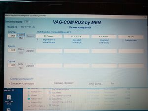

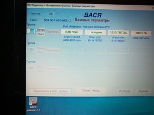

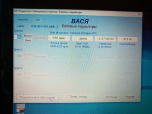

    Не на пузырьки смотри, а на вторую картинку, там где "поздно". Там должно быть 2ATDC. От твоего отличается на четырнадцать градусов. Надо выставить начальный угол опережения впрыска правильно. Для начала. Это быстрее всего не поможет, т.к. в "рано" те же цифры. Похоже на забитость сетки или жиклера в клапане опережения.
  3. nano93
    nano93 Новичок
    29 янв 2017
    17
    Проблема в том что как и позно так и ранше одинаковые значения выпадают! Как бы я не крутил ТНВД(((

    Всё как всегда, не работает регулировка опережения угла впрыска !
    Причины три:
    1) Не исправен клапан опережения, либо проводка к нему.
    2) Заклинил поршень опережения.
    3) Забит жиклер, связаный с каналом опережения.
    В любом случае, ТНВД снимать с машины и смотреть, что конкретно.

    Понятно! Я вот думаю а не могло где-то просто ремня на зуб перекинуть?? В результате чего ж появляестя однаковое значения в разделе ранше и позно...

    Потому что углы начинают сильно меняться только на высоких оборотах!
    А насчет перескока, проверить конечно можно, фиксатор в коленвал, фиксатор в ТНВД, если все ровно в пределах ползуба, перескока нет.
