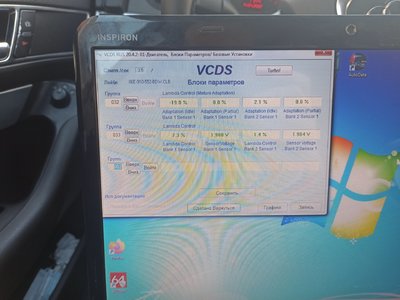

    Здравствуйте, вообщем такая проблема,заклинил мотор,поменял мотор, сейчас очень большой расход топлива не ровная время впрыска в головы,свечи менял,подсос смотрели дымогератором,читал насчёт картерных газов клапан поменял,лямбды переставлял местами тоже всё хорошо с ними уже не знаю куда копать.

    Кидай 1,2,3,4,32,93 группы видео

    Информативны только 32,33,93. Где 1,2,3,4

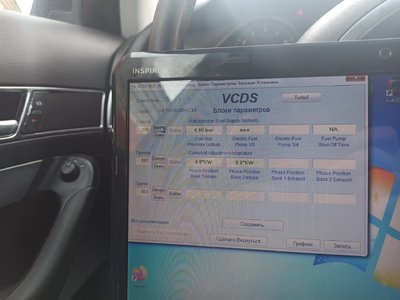

    Похоже регулятор давления топлива не исправен , либо не правильно подключен вакуумный шланг. Напиши номер можем по видео с Васей диагностом посмотреть

    По правой голове богатая смесь на хх. Надо смотреть ещё и пропуски зажигания

    На правой голове на один зуб не правильно стоит

    Ну что с метками? И давлением топлива?

    Да были минимально сбившись метки,выставили вроде всё нормализировалась.

    Краснодарский край
