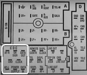

    Вот нашел распиновку разъема:
    Если подцепить AF-R, AF-L, GND работать будет?
    может еще какнибудь можно?
