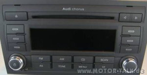

    A4/b7 s-line 2.0 2008г
    В моем авто (А4 Б7 2008г) стоит audi chorus 206634929-w470-h241 (1).jpg не могу найти по ней никакой информации.На некоторых форумах пишут что у нее выход только на передние колонки (у меня в машине только спереди динамики),а смогу ли я ,каким либо способом , подключить динамики в задних дверях?И подскажите пожалуйста на какие динамики можно поменять штатную аккустику(не хватает басов)
    П.с весь интернет перерыл по chorus ничего не нашел.
    Помогите советом.

    Я себе на а4 b6 поменял симфонию на chorus как у тебя, все динамики включая задние играют нормально

    Это у тебя передний и задний динамики в один канал подключены?А динамики родные?

    Задние динамики играют через штатный усилитель. Все динамики штатные

    Ясно спасибо, у меня нет усилителя

    Начнём с того, что интернет завален картинками хорусов.
    Продожим тем, что у любого хоруса, а тем более с СД, есть выход на тыл. То есть, с головы есть выход для дополнительного усилителя с саб-ом. Оне находятся в багажнике, на аванте за крышкой на правом борту, на седане, кажется, под полкой (за последнее не ручаюсь).
    Закончим тем, что для С-лайн звучит крайне странно, если машина не оснащена колонками в задних дверях и усилителем с саб-ом в багажнике - это за рамками ожиданий от маркетинга любой компании. Но мало ли...
    Будь оно хорус 2, надо снять магнитолу и проверить подключение длинного горизонтального разъёма (3-х секционный, у него 20 посадочных мест под контакты). Именно этот разъём отвечает за передачу звука на тыл. У хоруса 3 не знаю.
