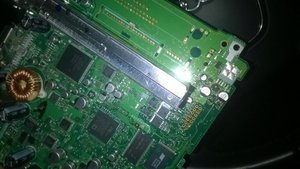

    Добрый день, форумчане! Не прошло и месяца с даты приобретения авто, а я уже попал на новую магнитолу.

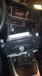

    Предыстория. Обгоняю я Камри, ловлю небольшую кочку и магнитола умирает. После демонтажа магнитолы (спасибо Mailvv, что рассказал как извлекается), обнаруживаю что в ней валяются пару монеток по рублю.
    Видимо прошлый владелец пытался вытащить диск или просто на счастье закинул и из-за них произошло замыкание.
    При осмотре оказалось, что сгорел транзистор (есть на фото), возможно ещё что-то, т.к. от магнитолы пахло паленым.
    Вообщем прошу совета, где можно старую починить или где новую б/у купить?

    попробуй транзистор заменить, цена вопроса копеечная, а возможно только он и перегорел

    Где найти аналогичный транзистор и человека у которого есть мини паяльник?

    В любой подвал зайди где мастера по ремонту Телика и прочего, сидят, они разберутся

    Походил по ремонтам сотовых, ни у кого такого транзистора нет. Послали на Савелраский на радио рынок....

    http://m.chipdip.ru/
    У них должно быть

    Назвали запредельную цену. Решил брать б/у и везти к дилеру.

    Спаять не вариант ?

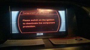

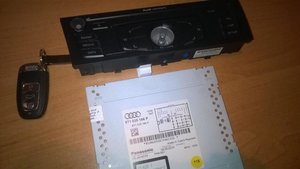

    Купил магнитолу только русскоязычную. Только теперь нет вообще звука, почему так?? Может из-за отличий в комплектациях? У меня не такое количество колонок или ещё что..?
    Ну и соответственно пишет о снятие компонентов... После снятия появится звук то?
