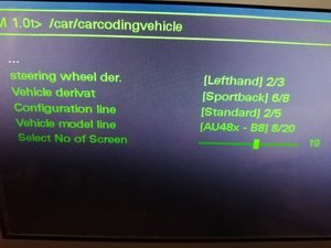

    Да я уже все перепробовал, номер 19 поидее для А5. Что ещё может быть? Картинки на жёстком диске или где у системы лежат?

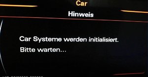

    А что там фоткать, просто чёрный экран , а потом радио включается
    Когда включаю, экран чёрный никакой картинки, а потом появляется вот это см. фото.
