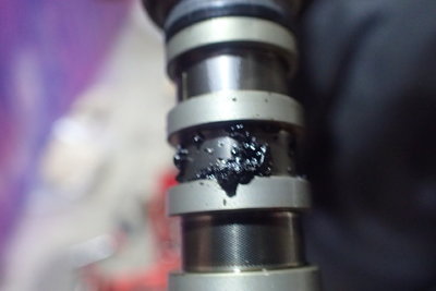

    Ещё подскажите, показания из 93 группы о чем говорят?

    Могут .. Хочу еще раз сказать при условии целостности накладок успокоителей сами цепи привода ГРМ и доп агрегатов источником проблемы быть не могут , разбирайтесь с управлением фазорегуляторов .. Обидно будет затеять замену цепей из за этого ...
    P/s/ Что касается показателей маловато для приговора по КРИТИЧЕСКОМУ растяжению цепей привода
