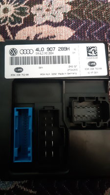

    4LO 907 289H это номер комфорт блока .можна номер заминить или нада точна этот номер?

  3. Эйван
    Эйван Живу я здесь
    27 янв 2018
    3.518
    Быстрей всего да чем нет.
    Только в новый блок впишите кодировку с своего.

  6. Эйван
    Эйван Живу я здесь
    27 янв 2018
    3.518
    Вы сначала напишите какая у вас машина и от какой вы хотите поставить блок?
    От другой модели можит работать некорректно.

  8. Эйван
    Эйван Живу я здесь
    27 янв 2018
    3.518
    Бу блок от ауди Q7вашего поколения.

  10. Эйван
    Эйван Живу я здесь
    27 янв 2018
    3.518
    Если блок будет с Q7 ваших годов (2007-2012) то необезательно.
  11. Roma25
    Roma25 Новичок
    7 авг 2020
    30
    Грузия
    Я купил от ку7 2008 (тоесть до рестаиленговая версия) могут вазникнуть какиенибуть проблемы?
  12. Эйван
    Эйван Живу я здесь
    27 янв 2018
    3.518
    Только если в доресте фонари обычные а в ресте диодные но и то я думаю они кодируються под диоды.

  14. Эйван
    Эйван Живу я здесь
    27 янв 2018
    3.518
    Я этого неговорил.
    Надо ставить и смотреть и если что перекодировать если он потдаеться кодировки.

  16. гурей
    гурей Живу я здесь
    24 мар 2010
    3.713
    А6:2,8;1,8Т;3,0тди, 2Q7 3,0TDI BUG, VW POLO 1,4DSG
    Конечно. Фонари разные совсем. Плюс неизвестно что у вас по комплектации есть электрбагажник, подсветка салона...

  20. гурей
    гурей Живу я здесь
    24 мар 2010
    3.713
    Тогда всё сложно для вас, ищите специалиста или хотя бы понимающего человека. Не так все просто там, начиная от того, что нужно найти подходящий блок, заканчивая снятием защиты компонентов с него и перекодировки...
