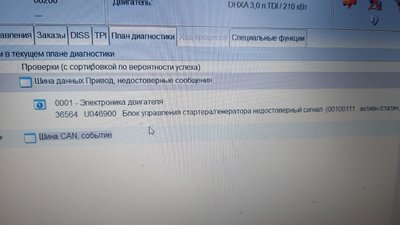

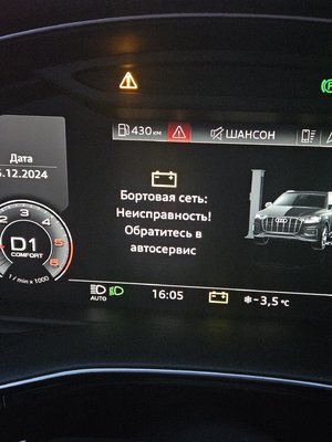

    Добрый вечер всем. Буду благодарен если кто подскажет. Сегодня ехал по городу в Москве-3-4 ни с того ни с сего загорелся аккумулятор и все признаки что умер генератор.доехал заглушил,стоит. Машина 20 года пробег 150.000. Кто подскажет что делать?куда ехать ,к чему готовиться ?замена или есть вариант восстановить?

    Если 20-й год то аккум еще должен походить, пару лет даже.
    Я в прикуриватель давно воткнул usb с вольтметром, наблюдаю какое напряжение и когда в сети, полезно.
    А так, я бы в сервис поехал, гену проверять это не долго, починить можно, есть сервисы по ремонту.

    Спасибо. Ну в том то и дело что генератор тоже не старый.Пишет ошибку -"недостоверность сигнала". Это и аккумулятор агм может быть что под сиденьем.в том то и вопрос,куда ехать и к кому.Новый генератор 250-300 ,уже узнал,а если дело не в нем(

    Проверить не сложно вообще . Не катайтесь на аккумуляторе только - потом будет дороже восстанавливать 48 вольтовый.

    Если генератор неисправен то это видно в диагностике как божий день . Что там не факт и для кого не понятно .

    Ну я почитал тут ветку вот и говорю. Человек поменял генератор и не помогло а была ошибка по генератору
  10. Melkon&Ratkov
    25 фев 2014
    7.785
    И что с того ? Виноват диагност который не может нормально работать с этой системой .
