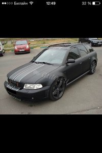

    Спасибо, я все это понимаю)) Просто хочется услышать что в моторах слабое, на сколько надежна коробка, в чем недочеты мотора.
    А так я даже ради интереса на днях смотрел самое дешевое что есть на авто.ру, внешние формы очень понравились, салон тоже хороший, вроде бы не битая, мотор работает хорошо, но горит чек, а что бы чтото брать нужен человек который обойдет весь кузов и скажет где что есть и человек который разбирается в РС4 подключится компом и найдет что не так))
    Вот фото того что смотрел, кто что скажет?)

  5. maxxis
    maxxis Живу я здесь
    13 дек 2006
    1.247
    A5 Sb 2.0T Q 2014
    Гы гы)) Поверь, пузов и даже ошибки - это совсем не главные проблемы в РС4 14ти летней давности :D
    Мотор работает хорошо - ты компрессию мерял?
    Я какое то время ездил на Аванте B5 RS, но мопед был не мой и в таком состоянии, что у него блистели даже элементы подвеске. Это было 5 лет назад.
    А сейчас возле моего подьезда стоит очень похожий авант, только разница в том, что на этот даже навозной мухе стыдно присесть - весь кривой, на разных колесах, решетки из бампера вывалились, сами бампера отвисли - когда увидел сколько колхоза под капотом слезы наворачивались, ДВС весь грязный, в масле, с какими то стремными пайпингами и кривыми кулерами. Сразу ясно что за человек владеет этой недвижимостью.
    Вот скажи - ты уверен что ты справишся с таким автомобилем?

    ну вот эту машину я бы не советывал покупать там надо будет немного денег засодить что бы привести ее в чувства.привозил знакомый что бы посмотрели перед покупкой потом он передумал .маслянное охлаждение коробки на этой машине закольцовано прям снизу просто две трубки куском шланга соединены между собой а не как положенно в радиатор заведенно

    эту еще куда не шло можно купить но вот со сцепление погорячились.если снимите сцепление я бы забрал то которое стоит.одним словом хорошая машина
