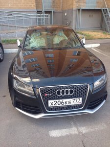

    Во время движения появился неприятный звук и машина заглохла, загорелась лампочка "система контроля отработанных газов" и больше не заводилась. Увез на эвакуаторе. На следующий день завелся доехал до сервиса. Сказали что нужно менять оба катализатора (пробег 35000, бензин 98 или 95+ лью) выставили счет примерно 500000 руб:(
    Сталкиваюсь с проблемой впервые, подскажите реальна ли такая цена или развод? Посоветуйте хороший сервис где могут помочь решить проблему.
