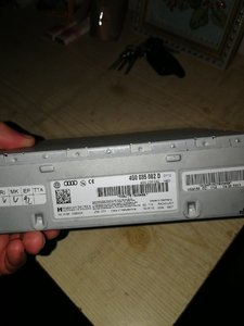

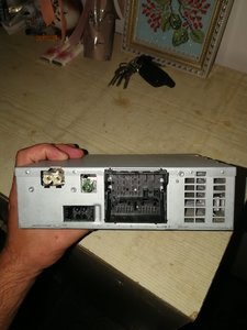

  6. Grek292
    Grek292 Новичок
    27 сен 2021
    7
    Вот блок радио
  7. dec123ua
    dec123ua Участник форума
    18 апр 2021
    140
    Украина
    Tiguan TDI 2.0
    1. заменить блок радио
    2. отремонтировать блок радио
