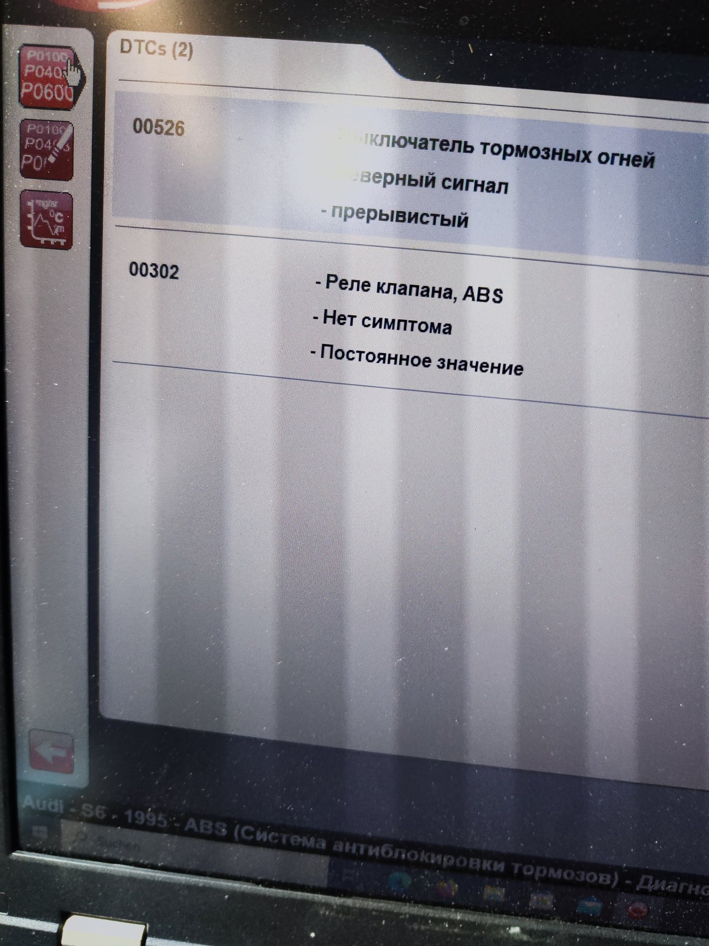

    Добрый вечер.
    Столкнулся с такой просьбой,при покупке автомобиля была уже ошибка по Abs.
    Так вот проблема в том что даже когда стоишь на месте,и нажимаешь педаль тормоза идёт пульсация провала тормоза, соответственно на ходу когда едешь аналогичная ситуация.
    Грешили на АБС блок,поменяли прокочали не чего не изменилось.
    Если кто сталкивался с такой ситуацией поделитесь опытом.

    Делфи программой особо не получается вычетать показания с датчиков АБС,но было две ошибки.после этого было решено поменять блок абс

    Разер69, можно ещё вопросик?
    Очень тут все умные собрались, а я к сожалению на сервисе работаю...
    Ошибка по абс какая?

    то что там написала делфи по отсутствию питания на клапане верить так себе.нужен вася или ваг-ком.
    не у всех сканеров правильная рассшифровка по ошибкам старого вага. до САNовых вагов.
