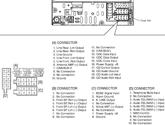

    Если рамка стоит под 2-din, то значит штатно стояло Symphony 2 ? :shock:
    Схема подключения Symphony 2 отличается от Symphony 2+ (Concert) ???
    Просто машина досталась без штатной магнитолы...
    Это, на сколько я понял схема ее подключения?
    http://www.audi-club.ru/forum/attachment.php?attachmentid=224496&d=1308945786
    Ввод кода.
    http://www.ertasvc.ru/tovar/Audi-Concert-EU-B7-soul.htm
    Поможет ли мне это?
    http://www.audi-club.ru/forum/showpost.php?p=5172422&postcount=122
    Как я понял необходим переходник - тык

    да увели у меня одну симфонию из-под носа ))) Для установки, как я понял, нужен переходники под основной разъем и антенну
  10. ches
    ches Завсегдатай
    15 апр 2008
    848
    Audi А4/B6 1.8T AMB Quattro
    Я давно уже ее купил,думаю не я ее увел :D, на счет переходника - в первый раз слышу :confused:
  11. dima2222
    dima2222 Старожил
    11 ноя 2005
    4.313
    А4 8Е quattro
    разъемы-то разные

    короче, пины разные - надо покупать переходник или мастерить его самому
