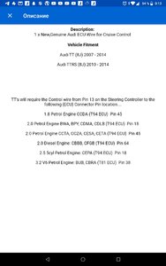

    нашел на вот такую информацию, может кому пригодится,
    соответсвенно для bwa в блоке двигателя pin 18, в подрулевом блоке pin 13
