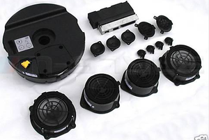

    Такой вопрос - у меня стоит самая простая система звука audi. Хочу её проапгрейдить,тк не хватает звука. Нашел объявление на e-bay - продаётся система bose:саб, усилок + колонки.
    В общем вопрос,насколько возможно ли всё это поменять? Сложно ли это с точки зрения самого процесса?

    Могу ошибаться, но проблем быть не должно. Для саба есть штатное место, для колонок тоже, для уся тем более. Звук на порядок лучше будет. Нужны грамотные люди с нормальными (не кривыми) руками.

    если вся установка сводиться к этому то тутпроблем нет никаких, кривые руки не помеха,
    на первый взгляд нужно как минимум тянуть провод на саб от усилка наверное, ну и скорее всего прописывать в системе это все добро

    А штатная голова? (процессор) - могу не правильно это называть, но насколько я знаю она намертво вшита в машину...

    Прописывать точно придеться. Провода - не проблема, хотя я думаю они могут уже и быть на месте.

    Ну как как же босовские настройки в MMI .. нужно перешивать будет чтоб поддерживалась..

    услилок 7 канальный в комплекте идет кстати?

    Позвоните в апгрейдкар или аудиплюс. Думаю что точно т.к. существуют настройки объемного звука и динамического понижения шума. Плюс стоят два микрофона на тот самый шум в верхней панели, где лямпочки. У меня так..

    усилитель на рисунке и есть, он за весь звук и отвечает, голове все равно куда по оптике передавать :)
