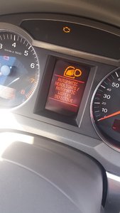

    Всем доброго времени суток! Столкнулся с такой проблемой. Так как машина шла на Швецию в ней на режиме Avto постоянно горят фары не зависимо от освещение но датчик дождя работает исправно.
    Так как приобрёл провод решил попробовать поменять кодировку в блоке 9. Изначально у меня стоит кодировка 0001001. Так как я бы хотел что бы в режиме Avto фары работали от освещения то многие посоветовали сменить кодировку что бы настроить через MMI наружное освещение. Поменял значит кодировку на 0001021 но в MMI так и не появилось, перезагрузка MMI нечего не дала. После долгих поисков один хороший человек посоветовал кодировку 0001122 после того как её прописал выскочила вот такая ошибка 4NkvUdTiRc8.jpg . Но всё ровно щётки работают нормально и свет в Avto режиме горит. Может кто сталкивался с такой проблемой?? Спасибо за ранее. Кодировку поменял на ту которая стояла ранее.
