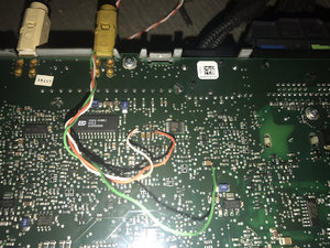

    сколько сидиромов в бордачке если 2 то снимаешь тот в котором 1 диск и припаиваешь 3 провода и все единственое это нада чтобы диск крутился и на нем тишина записана была
    Припаиваться надо именно так как на фото. Если припаять с другой стороны работать не будет. Бюджет меньше 100 рублей. Звук отличный. С фм модуляторами не сравнить. Зелёный - масса.

    У меня в бардачке на 6 CD..
    И в багажнике навигация на 1 CD...
    Не получится у меня?

    это схема для mmi 2 с монохромным дисплеем
