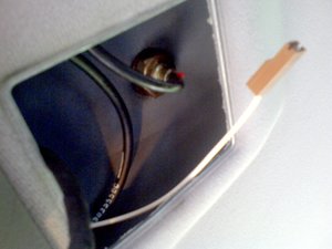

    Добрался я сегодня, наконец, до антенны. Снял плафон освещения и увидел невеселую картину: нету у меня усилителя на антене.... :cry2: :cry2: :cry2: проводок питания болтается, а BNC подключена напрямую к антенне...
    вот такие пирожки!!!!
    млин, попадалово.... :hot:

    Там усилителя нет и не должен он там быть. Усилитель находится в треугольном основании антены(утолщение примыкающее к крыше снаружи) .Обычно внутри отгнивает проводок от усилителя к штырьку антены и пипец. Внутри залит пеной и считается неразборным. Я купил внешне похожую(и по наклону)активную :umnik: антену (баксов за 30-35), помоему "Пролоджи",и поставил вместо штатной. Все стало ОК. :up:

    тогда что изображено на рисунке?
    Можешь сказать точно модель?

    вот что у меня под потолком делается....

    Была такая же фигня - только у меня усилитель валялся сгнивший в багажнике =) (привеи бывшему вледельцу)
    Купил новую активную антненну за 900 рублей и поставил. Результатом доволен - все ловит =)
