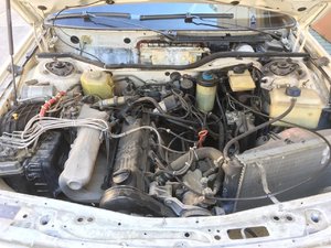

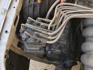

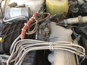

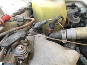

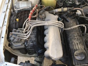

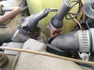

    Вот этот датчик предыдущий владелец отключил, когда я его подсоединяю обороты падают и работает нестабильно авто

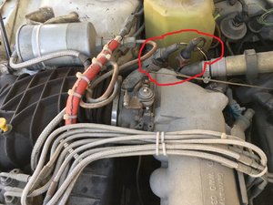

    Еще сказал если авто будет стоять 3 дня и не заводите его, оно не заведется если не налить сюда бензина

    Может всё дело в нём??? только что это за датчик?

    Вот это как раз и есть ..100% пролёта.
    В умозаключениях не видя и не глядя.

    Манометра нет, но может всё дело в этом датчике?

    Сфоткой двигатель что бы было видно хорошо блок .Между 2 и 3 цилиндром..
    там должна быть площадка на блоке под самую головку..На ней и будет код двигателя.
    Очисти эту площадку..И код давай сюда.
    Про датчик .Если не ошибаюсь .Это ТВВ..( термо временный выключатель.)
    С его отключением не будет работать пуск.форсунка..Будет проблема с запуском..
    Но не как не при езде .И жор топлива.Это не должна быть проблема связанная с ним.
