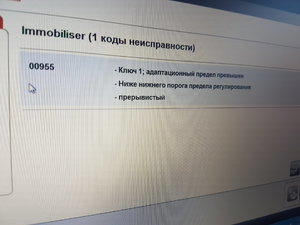

    Вот как-то так.Насколько я понял, то нужно адаптировать ключ.Только не знаю как?

    Привязка ключа к диллеру

    Это не поможет?
    инфа по ошибке 00955 — Key 1 09-00 — Adaptation Limit Surpassed
    Синхронизация (повторное обучение) радиоключей на центральный блок комфорта.
    Когда автомобиль не отпирается (запирается) от радиопульта на ключе, необходимо синхронизировать ключ. В накопителе неисправностей центрального блока комфорта записываются ошибки: 00955-00958.
    Методы синхронизации радиоключей для автомобилей с версией программного обеспечения центрального блока комфорта до «0999»
    — Нажать кнопку на радиоключе (если нет отпирания/запирания)
    — Закрыть и открыть автомобиль через замок водительской двери. В течение 30 секунд нажать на клавишу отпирания на ключе.
    — Проверить работу радиоключей
    Метод синхронизации радиоключей для автомобилей с версией программного обеспечения центрального блока комфорта с «1000» (включает в себя автомобили с 2003 модельного года)
    — Если автомобиль закрыт, то открыть его ключом через замок водительской двери.
    — Нажать клавишу отпирание на ключе.
    — Вставить ключ в замок зажигания и включить «зажигание» (в этот момент происходит проверка ключа на разрешение старта от иммобилайзера).
    — Выключить зажигание и вынуть ключ.
    — Нажать на клавишу отпирания или запирания.
