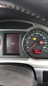

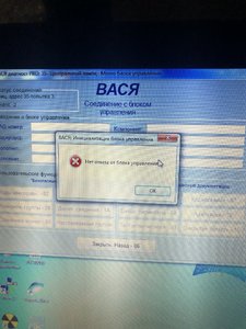

    11A41547-127F-43A2-933F-9CDA1696AF29.png 11A41547-127F-43A2-933F-9CDA1696AF29.png Доброе время суток. Машина Ауди Алроуд 08 года, 3,2 (255л.с). Поставил машину через пару часов пришёл машина на ключ не реагирует, открыл ключом, включил зажигание появилась надписи SAVE на приборке, реакция на включение зажигания включилась магнитола и заработали Начали моргать поворотники и пищать сигналка.

    Машина не запускается.

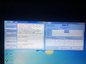

    Включить аварийку и зайти во все доступные в таком виде блоки . Прочитать ошибки и выложить сюда . Только в таком виде можно будет что-то обсуждать .

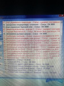

    Единственно куда пустил
  12. Н165АР186
    Н165АР186 Новичок
    3 ноя 2020
    16
    Ханты-Мансийский АО
    И все

    Через автоматический поиск хоть что то даёт, при ручном выборе сразу нет связи с блоком.

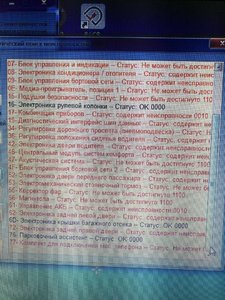

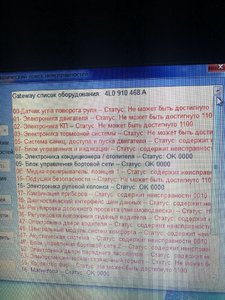

    Вот что смог посмотреть

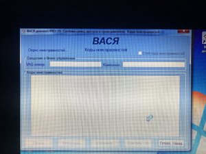

    На 05 блоке он просто виснет
  17. dimon9555
    dimon9555 Новичок
    26 апр 2015
    68
    A6 3.0TDI МКПП 05г
    05 блок умер, процентов так 98-99

    это точно. Машину отвёз на эвакуаторе, через 3-4 часа приехал она уже работала. Ещё не забирал ее, вроде как аккум замкнул. Слетело несколько блоков. Жду аккум, потом отпишусь что и как
