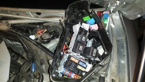

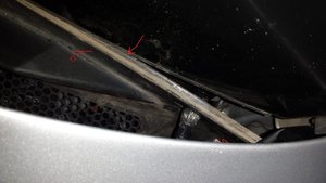

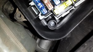

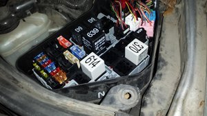

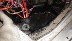

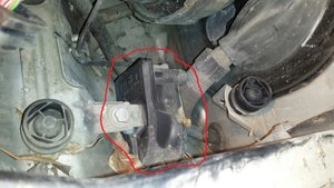

    Добрый день!
    Хочу поделиться отчетом, по извлечению автономной сирены на ауди Q7 2008. Перед этим, прошерстил интернет и к сожалению не нашел фото отчетов по этой проблематике.
    Мой отчет:

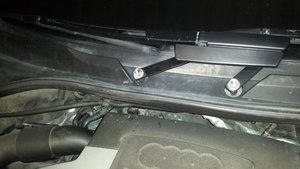

    1. Снимаем заглушки и ключом на 16! снимаем дворники с траверсы.
    2. Снимаем защитный пластик, аккуратно подцепив в любого конца. Для разделения лобового стекла и пластика используйте тонкую отвертку.
    3. Снимаем пластиковую крышку с блока предохранителя. Шурупы под звездочку Т20.
    4. Снимаем верхний кожух, звездочка Т15.
    5. Затем разъединяем провода, выкручиваем провод с гайкой и разбераем блок предохранителей.
    6. Вынимаем жгуты проводов в сторону.
    7. Вынимаем нижний кожух и под ним видим сирену.
    8. Ключ на 10 снимаем сирену и отсоединяем провода.

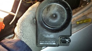

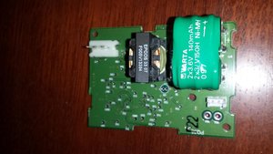

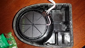

    Разобрал Сирену. Умер аккумулятор. Напряжение было 0,4 V. Нужно менять автономный аккумулятор. varta 2x3,6V 140mAh 2x3/V150H Nimh. В России в наличии его нет. С Китая 45 долларов и 60 дней доставка! Может кто-то, нашел хорошую замену! Очень мало места под аккумулятор! Поскажите, что взять на замену?

    Пишется так:
    Part No: 1K0 951 605 C
    Component: LIN BACKUP HORN H03 1301
    Part No: 4F0 910 177
    Component: Innenraumueberw.H01 0020

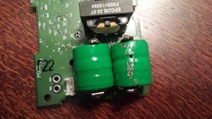

    Нашел подходящий аккумулятор в известном магазине. 80 BVH3A2H (2 ножки), Аккумулятор никель-металлгидридный NiMH 80mAh (1шт) 3.6В. Цена 210 р. 1 шт. Удалил старые, отделив ножки. Поставил новые, припаял к старым ножкам. Проверил, работает. Поставил в машину.
    Проверил: Открыл машину на охране ключом без батарейки, сработала сирена, снял клемму с аккумулятора, с задержкой в 2-3 сек. она продолжила работать в автономном режиме!
    Цена: время на разборку и сборку, ремонт сирены, 2 аккумулятора. Всего 420 рублей.
