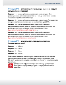

    Я Вас приветствую!!! Интересует у кого как на А6 С4 реализован автозапуск? По какому параметру сигналка определяет заведённый двигатель? На данный момент стоит по тахосигналу, но... позапрошлую зиму без проблем было, а вот в прошлую иногда стартер продолжал крутить, хотя авто уже завелось. Провод контроля подцеплен на форсунку. Различные установщики соглашаются с этим вариантом, по-другому говорят не надо. На днях в новой редакции инструкции(СтарЛайн А94 2CAN) увидел примечание, которое мне дало некоторые ответы. Цитирую:
    Так понимаю, сигналка иногда/теперь уже часто не видит заведённого ДВС. Установлен ли у кого-нибудь контроль не по тахосигналу или пробовали варианты с генератором и бортовой сетью? Опишите, пожалуйста, ситуацию, лучше/хуже или не работают они. Заранее всем примного благодарен, особенно откликнувшимся!!!

    То что ты процитировал для машин с функцией старт-стоп, тебе это не актуально.
