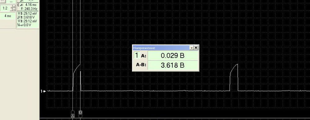

    1. Тахосигнал - это не обязательно сигнал на тахометр.
    2. Тахометрический сигнал на приборке появляется чуть позже момента запуска, насколько помню. Проверял на B4. От этого варианта отказался.
    3. Из вариантов контроля запуска двигателя лучше использовать всё-таки тахометрический сигнал.
    Вопрос в том, что именно в качестве тахосигнала использовать.
    На двигателях с одной катушкой зажигания надёжнее всего использовать именно её.
    На V6 есть много вариантов.
    Датчики колена, холла лучше не использовать, т.к. влияют на запуск двигателя, да и сигналы слабенькие по амплитуде.
    Я бы пробовал одну из катушек зажигания.
    Там порядка 3-4 вольт.
    Снимал с V6 2,8 30-клапанника.

    Для данной сигналки может быть критично, так как частота будет в 2 раза меньше, чем обороты колена. Конечно, пробовать надо...
  10. Виталикк
    Виталикк Живу я здесь
    11 фев 2010
    1.695
    Калининградская обл.
    Audi100/C4_2.6АВС
    Нет, вру, катушка 2 раза у нас бьет за цикл
