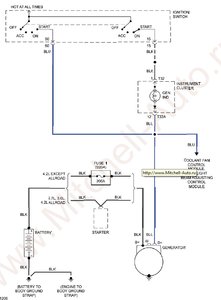

  5. PsihOS
    PsihOS Участник форума
    5 дек 2010
    113
    Allroad 2.5TDI BAU
    а если по гене, куда прикручиваться надо?
      82,6 КБ
      597
  6. Scorpion83
    Scorpion83 Участник форума
    15 апр 2009
    297
    Allroad 2.7 "01
    Тахо с катушки бери.

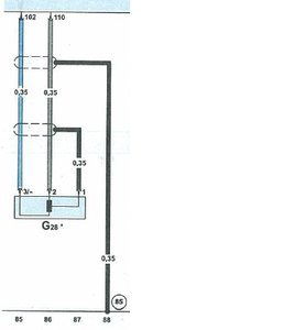

  7. PsihOS
    5 дек 2010
    113
    Allroad 2.5TDI BAU
    С какой катушки?
    А если брать с датчика тахо, к какому проводу прикрутиться?
      17,2 КБ
      69
  8. Scorpion83
    15 апр 2009
    297
    Allroad 2.7 "01
    С любой катушки зажигания. Не помню какой контакт. Вечером могу посмотреть.
