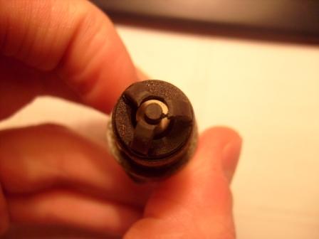

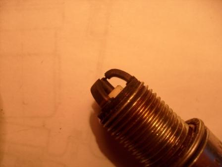

    люди добрые подскажите что делать или почему у меня свеча на первом цилиндре часто выходит из строя. хватает на тысяч 10 ставил сперва бош. потом дэнсо :shock:, и еще вопрос может кто даст ссылку на то как проверить все датчики моновпрыска?

    Впрыск Моно-Мотроник (РМ, АВТ) проблемы и опыт эксплуатации!
    А со свечами что не так? Как именно выходит из строя?

    заводишь на холодную начинает троить выкручиваешь - черная и именно 1 цилиндр меняешь нормально

    чёрная может быть по разному.
    1 - богатая смесь
    2 - масло
    Так как такое только в одном цилиндре и фотографий нет, то вероятно это масляный нагар. Резьба свечи в масле? Мотор масло ест?

    Еще бывает старые или просто дерьмовые провода начинают пробивать на изолятор свечи(на белом изоляторе появится след темного цвета), постепенно убивая свечи. сфоткай изолятор и выложи сюда, или этот провод перекинь на другой цилиндр - все станет ясно.

    менял я провода и не раз и почему именно 1 цилиндр и что за мусор между электродами

    ответь на вопросы в четвёртом сообщении.

    электроды черные - копоть. резьба не в масле
    у меня вся эта ерунда только при заводке холодного Двигателя когда движок прогреется все хорошо ( правда хх не такой устойчивый)

    изучай тему по ссылке во втором посте.
    проверяй датчики температуры ОЖ и воздуха.
