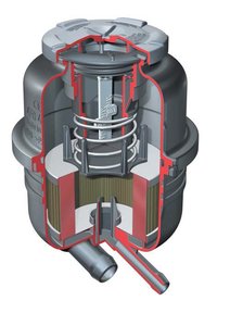

  17. coch
    coch Живу я здесь
    20 окт 2010
    3.887
    А6 AVANT 3.0TD 09г А6 ALLROAD QUATTRO 3.TD11г
    Так сетка никогда не забивается. Там фильтр бумажный!
  18. Грошихин Роман
    Грошихин Роман Живу я здесь
    25 дек 2011
    1.937
    A6C6 2008г 2.0TDI
    Бумажный ? Это точно ?
  19. MyNameIsAlex
    MyNameIsAlex Живу я здесь
    14 апр 2007
    1.334
    Башкортостан респ.
    Audi A6C7 3.0 TDI 2013
    Вот, надо было давно поискать :)
    Фильтр там уж точно не поменять.
