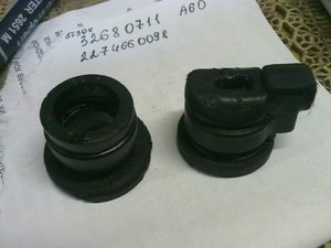

    На вакумнике есть бачек с тормозной жидкостью
    В тормозной циллиндр он вставляется, уплотняясь резинками.
    Резинки, что изображены на фото ниже, не держат уже нихрена и льют тупо ручьем. Не могу найти нигде их номера, в экзисте заказал - пришли совсем не те. Подскажите, кто сталкивался, номера этих резинок и возможная взаимозаменяемость.ъ
    Прошу помощи! Машина уже долгое время не может выехать из-за этих резиночек!

    Номера резинок виднеются плохо, но что-то типа:
    левая на фото: 51304 32680711 A60
    правая на фото: 227 466 00 98
    На каждой резинке есть надпись GIRLING
    Номера наверняка я привел с ошибками, т.к. резинки раскисшие.

    Вот и пришли эти тормозные резинки, ремкомплект этот.
    Пишу на будующее, не попадитесь - это не тот ремкомплект. Он вообще черт поймешь откуда.
    Подскажите ремкомплект с этими резинками!

    может эти - VAG 357 611 817 или 4A0 611 817

    Нет, это не те, это обычные.
    Народ, ну что никто себе такие резинки не покупал? Они вроде на 100ках идут ещё.
    Что можно сделать? Ну машина третью неделю из-за них стоит уже.
    А если купить ГТЦ в сборе только другого производства(ATE,Lucas) встанет ли он в вакуумник Girling?

    Была анологичная ситуация.. :)
    Есть разные ГБЦ и соответственно разные ремкомплекты.
    Настоятельно советую ГБЦ фирмы "LPR".
