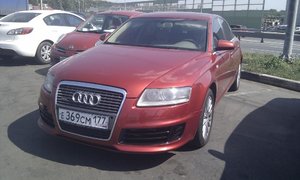

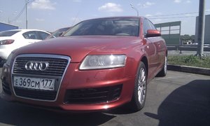

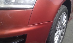

    Кто нибудь подскажите номер бампера s-line - хочу себе поставить, недавна воткнул от rs6 - немного колхозно получилось, сейчас думаю поменять в срочном порядке.

    Фотки?

    После небольшого инцидента, чуть чуть повредил лако-красочное покрытие с правой стороны. В любом случае мне не понравился стык на крыльях, поэтому буду втыкать бампер s-line или s6, на крайняк обычный.
