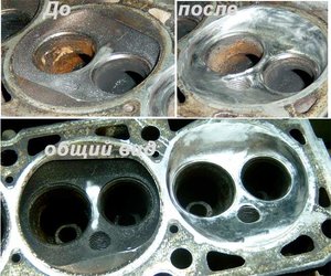

    ....процесс подготовки головы будет изложен тут
    имеем, голова мотора ДZ. Как вариант любая 8 клапанная голова от 2-х литрового мотора.... основное отличие, в том. что диаметр ВПУСКНЫХ клапанов составляет 40мм, а не 38
    ...На выходе получим,
    -изменены форма камер сгорания
    -изменение формы каналов в голове
    -увеличене диаметра и профиля каналов в голове и впускном коллекторе...
    -совмещение каналов головка-коллектор
    -изменение , и облегчение формы клапана
    -30-ти градусные фаски на впускных клапанах..
    -полировка камеры сгорания,и донышков поршней ( для повышения термического КПД)
    ......на этой фотке, обработана только одна камера, и то в черновом варианте....( еше не "пролита" по объему...)

    Слишком много снял в голове-уменишиться степень сжатия
    А что с фасками?

    это точно, наверно 1 степени сжатия потерял, ну 0.5 точно, а это 20 лошадок минус :) но зато можеш на 76 бензин перейти :) , кстати ничего не слышал насчёт твоих втулок, перепресовки? хотя если нитро будеш лить то мож и сойдёт, тока кто тебе настроит то , неслышал чтоб в ру кто то это умел делать

    ....я там дописал, что камеры еще не ПРОЛИТЫ по объему..это раз..
    ...во вторых ни чего не понял про втулки, ну и бог с ним, скажу для не посвященных, что заменены будут ВСЕ 8 штук...
    ...При чем тут нитро???? Что не можешь укусить, так хоть потявкать??? Дед. сад какой то... Ну если не понимаешь что то , то спроси, а городи ерунду....
    по поводу насторйки системы впрыска , то не волнуйся. все делаестся собственными руками....
    Для "Скиталец"
    ...если делать фаски впускных клапанов не 45 а 30 градусов, то мы сдорово выигрываем на "Время-сечении" отрытого состояния клапана...
    ..ну в общем Это эквивалентно дополнительно 1 мм подъему р/вала!!!....

    ....Ну раз ты вилы в руки взял, то дело плохо.....для тебя :) :) :)
    1)к Моей нитросистеме ЭТА (см фото) голова НИКАКОГО отношения не имеет
    2) наверное у тебя в голове не уложится никак, что после всех операций с камерами , её, голову, нужно фрезеровать по привалочной плоскости, на величину примерно до 1 мм( еще не проливал, точно сказать не могу)
    3) МНОГО снял мяса-ДА много, идеальная камера сгорания должна иметь СФЕРИЧЕСКУЮ форму и иметь свечу, как можно ближе к центру...
    ...сам посмотри, что за порнография,а не камера сделана стоковой голове....
    ...да еще На надо слов Типа отвечай за слова, и фотки...Что за ребячество??? Складывается чувство,что ЭТО пишет ПрыЩавый подросток 16лет отроду.....Не красиво..
    ЗЫ: Поверь,эта не первая голова пройдення через мои руки, Хочешь посмотреть, как ОНО едет, то милости просим... 1.8 JN KE-Jet.,АКМ, с с удоволствием закачусь с ним....
    ЗЫЫ: полированные камеры и донышки поршней, дает нам 5-7 % прибавки Термического КПД.

    А под что готовишь мотор?
    Есть какой нибудь регламент?
    По воводу сферической камеры это хорошо. Но 2-х клапанные головы от AUDI\VW обьемом 29сс и 10/12/15сс выемкой в поршне изначально предназначались под экономию(сфера напротив сферы)
    А под спорт сфера должна входить в сферу. т.е на поршне должен быть горб( если когда нибудь разбирал моторы от ALFA ROMEO GTV или BMW М серии то станет ясно)
    Да и еще развал клапанов-тут чистая "экономия".

    ....регламента нет никакого, это обыкновенный гражданский мотор, на "каждый день"
    ...просто хочется применить на практике знания полученные ранее....
    ...задача стоит в следующем: обеспечить КАК можно сильнее наполнениее цилиндра не меняя стандартный распредвал..
    Вот для этого и меняется форма камеры а не объем (Uldis подумай над фразой), угол седла клапана форма тарелок клапанов, форма каналов в ГБЦ и коллекторе, Совмещение каналов коллекторов и гбц ( там ступеньки до 5 ПЯТИ!!!! миллиметров!!!!)

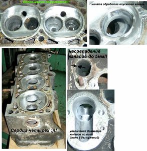

    ....to All : Сегодня закончил обработку Всех четырех камер , получилось классно!!! ( фото позже) устал...

    ....вот что пока получается
    ЗЫ: Огромный RESPECT Shade! за оказанную непосильную помощь в полировке камер...
