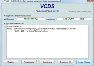

    Всем привет, понимаю, что наверное создаю похожую тему на тысячу таких же, но есть нюанс. Машинка после дтп, движок BBJ. Первый раз заводишь, обороты подымаются до 2500-3000 об., и глохнет. Дальше повторно чтобы завести надо жать на газ, тогда заведется, обороты не держит, холостых нет. Пытался газом обороты более менее поймать, чёт не получилось, постоянно сильно подгазовывать надо. Ошибка ваг комом только такая, это и есть нюанс, датчики менял местами, брал заведомо рабочей, не помогает. Куда копать?

  2. igor33
    igor33 Заблокирован
    19 июн 2010
    19.979
    А6/С6 3.0i Q 05
    Что прикалываешься? Сколько можно уже тереть эту ошибку?!
  3. Peka
    Peka Участник форума
    13 июл 2014
    338
    A6/c6 3.0 05г
    Пока не сотрется.

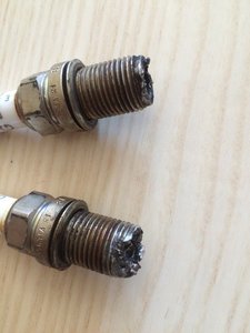

    Короче еще вот такая петрушка. Зацепило при дтп, могло как-то повлиять?

  5. slavchik
    slavchik Участник форума
    20 дек 2009
    112
    audi a6 c6 3.0 Q T
    Сам ответил на свой вопрос.
  6. Peka
    13 июл 2014
    338
    A6/c6 3.0 05г
    Каким образом, почему ошибок кроме датчика РВ больше нет?

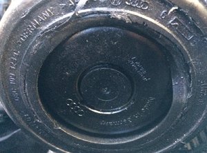

    О така фигня.

  8. MoRT
    MoRT Участник форума
    26 июл 2011
    211
    A4 B8 1.8TFSI CDHA 160hp
    Етить колотить))
  9. Peka
    13 июл 2014
    338
    A6/c6 3.0 05г
    Ещё голову не снимал, но глянув в свечные колодцы, увидел как из третьего цилиндра мне подмигивает шатун с пальцем, вот думаю стоит ли себя расстраивать и разбирать, или искать контрактник.
    Вообще может ли быть такое, от того что ремень перескочил?
