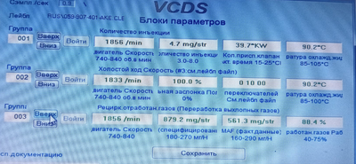

    Это на холостом ходу:
    Это, когда педаль в пол:

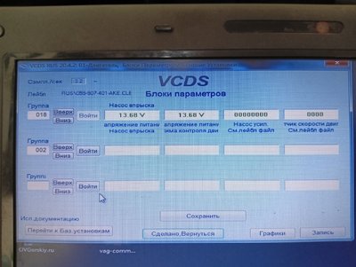

    Картинки не информативны.
    Покажи углы базовые и в измерениях.
    Вижу маленькую цикловую. Она всегда такая или только при проблемах?

    Раньше такую маленькую цикловую не наблюдал. IMG20230806202808.jpg IMG20230806202803.jpg IMG20230806202747.jpg

    Коррекция в 13 и 14 группах какая?
    С углами всё в порядке.

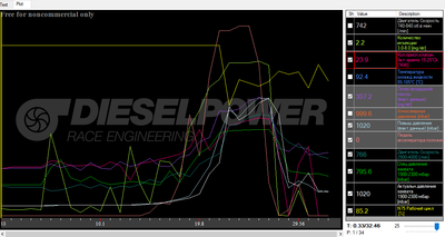

    Добрый день. Добрался до машины.
    Логи снял, выкладываю.

    Цикловая какими-то пилами ведет себя, при том, что всё остальное в этот момент относительно ровно.

    Вот на картинке из первого поста видно, что воздуха не хватает или MAF его не видит.
