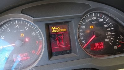

    Прошу помочь советом

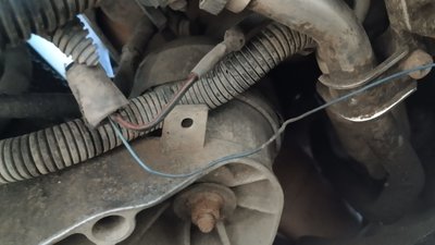

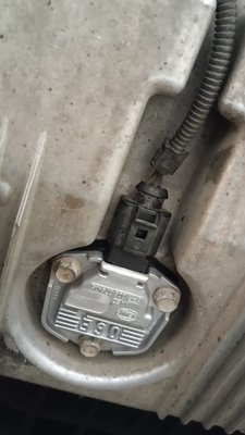

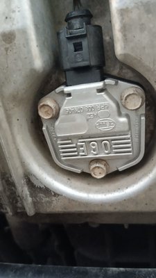

    2.4 BDW на панели загорелась надпись масленка sensor заменил датчик, такой же только не оргигинал ,ничего не изменилось. Там три провода идет на разьем датчика и какой-то провод в обрыве ( на фото) но он теоретически шел на стартер

    спасибо всем, решил проблему...Сначало сьездил к доктору...,подключили васю диагност, поколдовали, померили давление,диагноз движка худшая в линейке ауди, срок подошел к капиталке. Ценник уточнять не рискнул... сначало нашел откуда оторвался один проводок а в процессе нашел еще один внутренний обрыв провода уже от масляного датчика. Самый большой головняк устранил, осталось как-то абс погасить...
