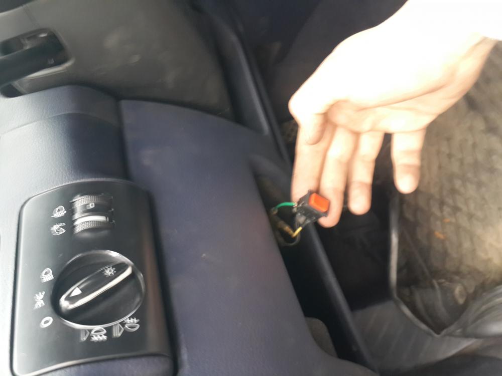

    Короче все было нормально пока не нажал на кнопку в кармашке панели слева от руля. Кнопка красная типа переключатель газ/бензин. Это я так понимаю секретка...
    Короче после нажатия на эту кнопку начала орать сигналка. Закрывают брелком какое то время орет потом перестаёт. Открываю машину молчит, открываю дверь орет. Садился в машину закрывал с брелка через время опять замолкает. Вставляю ключ в зажигание молчит, поворачиваю ключ-орет не заводится. При этом на панели приборов высвечивается большой восклицательный знак в круге...
    Сейчас пробовал опять нажимаю брелок открыть. Замки все открываются и загорается свет в салоне- ну в общем как должно быть. Но стоит открыть дверь-начинает орать...
    По форуму полазил ипонимаю что видимо у менявзбесилась не штатная сигналка а какая то другая. Так как динамик - серена находится под капотом в районе фильтра салона. А у штатной сирена в заднем крыле. Плюс ко всему у меня стоит турботаймер. Может кто что подскажет?
  2. угона.нет
    угона.нет Заблокирован
    19 май 2014
    3.256
    Dodge Caravan
    Тумблер самопал... принцип действия можно было бы понять при диагностике системы...То, что у Вас не штатная система орет - это понятно. Стоит добраться до блока дополнительной системы - может после определения модели будет более понятно что к чему.

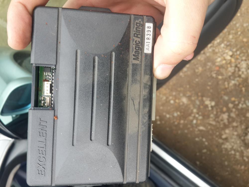

    Вот сигналка
  14. угона.нет
    19 май 2014
    3.256
    Dodge Caravan
    Класс...у Вас установлено цифровое реле блокировки...как правило от блока до реле проводов не идет. Это Excellent старой серии - скорее всего 2.5

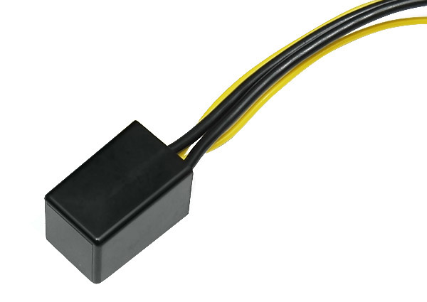

  17. угона.нет
    19 май 2014
    3.256
    Dodge Caravan
    Если как я предполагаю система старая, то реле больше стандартного в два раза по высоте:
    Если немного поновее, то может быть и малогабаритное:
