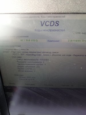

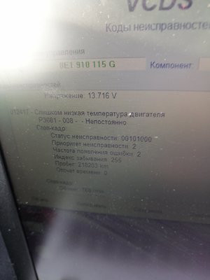

    Всем привет, подскажите советом, что может быть? Датчик температуры новый(оригинал). Расход повышенный

    Ошибка 000280 (Р0118)Высокий уровень сигнала датчика температуры может возникнуть при снятие разъема с датчика температуры. ЭБУ в таком случае видя высокий сигнал датчика температуры, принимает этот сигнал как температура -40С, и обогощает смесь для работы на низких температурах. Следовательно в этом случае смесь должна быть богатой, а у вас ошибка 008567 (Р2177) переобеднение смеси начина с холостого хода. отсюда можно сделать вывод что ошибка по датчику температуры,создана руками,то есть методом снятия разъема с ДТОЖ, и следует это направление оставить в пакое, и начать искать иную причину бедной смеси.
    1.давление топлива
    2.подсос воздуха
    3.датчик расхода воздуха, или датчик давления во впускном колекторе.
    4.Система обратной связи (лямбда зонд, или широкополосный датчик кислорода,это уже каму как нравится называть).
