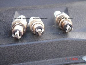

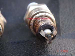

    Доброй ночи ув. мастера своего дела. Поделитесь пож. своими соображениями. Ауди 100, 44 кузов, Мотор 2.0 RT KE-Jetronik. В принципе нареканий на мотор за 6 лет эксплуатации нет. Масло от замены до замены. Тянет вродь тоже нормально.(я не гонщик но прижимал по трассе пару раз). Заводится всегда с пол оборота. Но вот решил я посмотреть состояние свечей и вот,что увидел. Мне показалось,что цвет какой-то белесый. Что это. бедная смесь. Где-то дырка в системе впуска. По расходу ,бортовик показывает по городу где-то 13-14 литров,трасса 9-10. Разве такое возможно при обедненной смеси. Заранее благодарю если есть идеи. Да лямбда в порядке. Напруга скачет 0.2-0.9 вольт.

    Отличное состояние свечей, не забивай себе голову.
