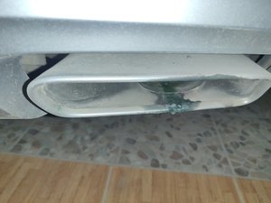

    Добрый день! Может кто-нибудь подскажет. Недавно заметил, что из выхлопной валит белый дым. Причем не было какой-то агрессивной езды. Через минут пять прошло. Дня через три опять повторилось. Прошло дней пять и по новому.

    Тоже уже подумал, что надо было хоть в зеркало снять видео. Сегодня посмотрел, масло на месте, антифриз тоже. Где то читал, что такие симптомы когда сажевик прожигается, но это вроде на скорости. А тут стоя на светофоре, да в пробке. И три раза за неделю. Еще появилась зеленая хрень в глушителе.

    Я бы с такой фоткой, не вопросы на форуме задавал, а давно бы был у двери официалов или если машина не на гарантии у дверей профильного сервиса. Ради интереса посмотрите сколько стоит сажевик или катализатор, я бы не тянул с этим вопросом ни секунды.

    Был сегодня у дилера, очень рад, что попался грамотный приёмщик. Он объяснил, что из-за плохого топлива самоочистка может проводиться и несколько раз на дню. Электроника сама решает когда надо. А зелёная жидкость это нормально, она как раз и образуется после прожига, видимо из-за того , что обороты маленькие были она и осталась на трубе.

    Ничего нормального в частых регенерациях нет .
