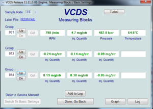

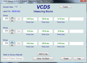

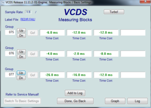

    Уважаемые, есть такой вопрос по белому дыму из выхлопа. Q7 2007 года, мотор BUG 3.0 TDI, пробег 263000. Сейчас в Питере -14 и после прогрева полчаса вебастой завожусь, но все равно мотор холодный и дымит белым дымом, слегка сизым, запах непрогоревшей солярки. Как прогреется, все проходит. Летом дыма нет вообще, осенью минуты три, но тоже с запахом. Грешил на форсунки. В августе мне их проверяли сканером Bosch без снятия на стенд. Говорили все в пределах и не парься. Но дымок то есть. Сейчас сам снял показания коррекций через VCDS. Что скажете? Подошли уже и менять?

    Тоже самое с дымком, но кат стоит а егр вырезано. Но в холода при коротких поездках дымок напрягает, вонючий зараза. Сегодня далеко ездил, стою в пробке, все вокруг парят, я нет, так как был прогрет. Но коррекция великовата по трем форсункам. Хотелось бы определиться, готов заменить. Заводские предлагают с Калининграда за 16500. Насколько можно показаниям VCDS следовать.
