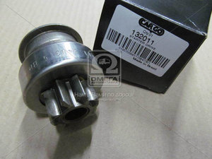

    Всем доброго времени суток!!! Столкнулся с проблемой при ремонте стартера своего автомобиля (Audi90 2.3KV 1988r). Стартер стоит Mitsubishi... Все подходит, работал как часики, а недовно бендикс (обгонная муфта стартера) "забуксовал", нашел аналог Cargo132011... И вот незадача... На моей муфте 9 шлицев, а на той что пришла 8 шлицев... Продавец некомпетентно мне ответил что таких муфт не бывает. Подскажите или помогите в подборе муфты с 9 шлицами!

    в свое время мне поставили стартер от волги, на двигатель AAR (2.3) и все работало как часы.
    как вывод сгоняй в волго-магаз и посмотри стартер и сколько там зубьев. если 8 так ставь этот и не парься)))
    два года откатал на нем, так и продал потом с авто, все было хорошо.
    ставь волговский)

    9 зубьев

    газель стоит под боком! попробую от нее поставить стартер... все-таки поищу бендикс

    Всем спасибо, идеально подошел стартер редукторный от газели. Под болты крепежные пришлось просверлить отверстия сквозные!
