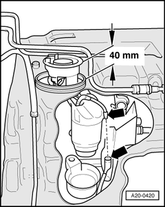

заглох на самом интимном месте-перекрестке.уже слышал что насос не то штоб гудит,а работает со скрежетом.тока потом понял что это он подхватывал воздух(в баке 1/4 гарючки).вынул насос-на стол,а он работеат,работает даже перегонная часть,отвез проверить давление-все в норме .сервисмены говорят,что видно трубки забились и бензин не может перекачеват с одной половины бака на другую.говорят замена бака.другими словами чтобы завести надо залить хотя бы пол бака,жидкость выравнивается по сосудам,и насос заливает бензой.. приехал домой взял насос обычный-одна штука,и методом продувки залез в начало перегоонного гнезда(нижняя стрелка ).не сразу получилось продуть..но после нескольких качкев насоса,воздух все же проскачил.(хотя бак был чистыйи, даже на сетке насоса грязи было минимально,такая проблема присудствует.
Ответ: Бензобак на а8.отчетик трубки,возвратные в самом баке,сходятся к наконечнику (если так можно назвать ) а он в виде форсунки-много маленьких дырок с торца и с боку.понятное дело-может и забится . сильно не пинайте
