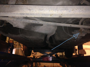

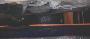

    Я правильно понимаю, что это бензонасос и со стороны салона никаких действий не нужно производить?

    Насос часто гудит когда ему тяжело работать. Это может быть тупо забитая сетка в баке.
    Да. В салон лезть не надо.
