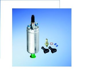

    Накрылся бензонасос. В Магазине предложили BOSCH за 4800т.р. или PIERBURG за 4047т.р. Какой брать? Ваши мнения и предложения. В воскресение поеду покупать. Машина ауди 90 2.3 NG 1988 г.в.
    Говорят давление выдают 6.5 bar. Я слышал что от 8-10 bar должно быть.

    менял на бмв бензонасос, стоял такой же вопрос. что для бвм, что для ауди - насосы вроде одинаковые. у боша на конце пластмассовая ванночка в виде многоугольника с тонкой-тонкой сеточкой внутри, которая при правильной установке всей площадью должна прилегать к дну. а у пирбурга на конце обычный фильтрик из какой-то ткани в виде цветочка. так что бош на мой взгляд более предпочтителен, лучше должен с дна сосать. поправьте меня, если не прав.

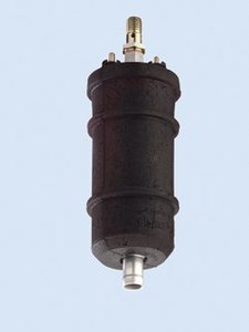

    привет на днях ставил бензонасос ... пирбург я правда не покупал прежний хозяин отдал ... вот что ты картинки скинул пирбург в резиновой оболочке - у меня щас такой стоит до этого бош был .. я когда снял бош - то увидел что штучера отдачи топлива на них разные! так что обрати внимание!! я из 2 штуцеров 1 лепил переходник делал .а пирбург намного лучше и тише работает .. и клемки на пирбург другие

    Приобрёл я всётаки Пирбург, в воскресение поменял клеммы которые идут на питание насоса, установил насос, налил бенз в бак и...., начал заводить. Завожу глохнет, завожу глохнет и так раз 20, проверил подачу бенз идёт, снова завожу до 1000 начала обороты набирать затем глохнуть, после нескольких попыток стала холостые держать, на газ давишь не реагирует глохнет, пошёл проверил обратку (под капотом), бензин в бак не идёт какое-то образуется шипение воздуха, завожу на холостых робит, жму газ по тихонику чуть-чуть набрала обороты и слышу хлопок по машиной, топливный фильтр вздулся и лопнул. В общем бенз в бак обратно не поступает неужели конец регулятору давления в системе (выглядит как бочонок).:shock:
