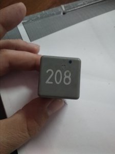

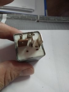

    фото реле

    Вскрой аккуратно реле и посмотри, не залипли ли силовые контакты, если не залипли, то проблема в ЭБУ двигателя или в проводке.
