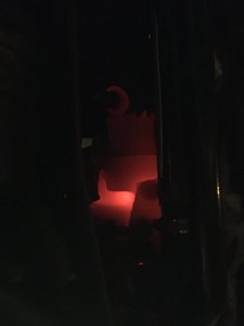

    Вроде прошили что-то машина стала бодрей но коллектор турбина и выхлоп нагреваеться до красна корпус воздушного фильтра расплавился

    Либо это действительно "что-то...", либо кат забит.

    Кат удалён на неделе буду делать прямую трассу чтобы убедиться нет ни кокого подпора

    Глушитель обрезал сделал прямую трассу турбо и коллектор все равно разогриваеться

    Это 10 минут езды

    Сними патрубок, крутни пальцами вал турбины, убедись, что она свободно вращается.

    Турбина перебрана все ок

    Зайди в моторник и не сбрасывая ошибок посмотри значения в 32 группе

    Хрена там разглядывать. Переобогащенная смесь дожегается в коллекторе. Форсы на стенд, а потом думать
