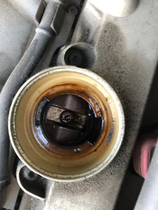

    Не очень все хорошо, есть эмульсия (( значит прокладка гбц?

    Можит быть как прокладка так и маслоохладитель, самый хутший вариант это микротрещина или ны в головке или блоке .
    Яб после ночной стоянки утром выкрутил свечи и если будет какаято свеча мокрая и без запаха бензина то снимал бы головку и смотрел прокладку а если все ок то маслоохладитель на опресовку.

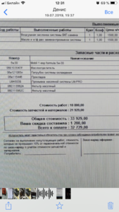

    Вот весь объём работ и стоимость. Остальное сказали все ок , цепь проверили тоже норм .
