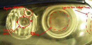

    Добрый день! В процессе эксплуатации новой А3 с би-ксеноном была обноружена "безхозная" лампочка в пакете передних фар. См. рисунок в аттаче. Лампочка обозначенная вопросом "ЧТО ЭТО?", ни как не включается и не светит ни при каких режимах. Вопрос что это и "нафига"? Должна ли она работать, и если да то когда, и как этого добиться?

    Ответ: Биксенон - помогите разобраться.
    Противотуманка ?
    Не уверен , но у меня туманки в фарах стоят , я сам недавно узнал за 1.5 года эксплуатации авто :rzunimagu
    нет, противотуманки снизу... в споллере бампера
    дык чего, есть еще варианты? :)
    На этом месте должен стоять дальний, но если у вас стоит Биксенон, тогда выходит что эта лампа безхозная и гореть не должна!
    Насколько я понял, биксенон Вам ставили не на заводе!?
    надеюсь что на зоводе :) - машина-то совсем новая.
    а что если на заводе то том что-то другое должно быть вместо дальнего? интересно что? еще интересно можно ли ее заюзать как-нить? например подвести напряжение - пусть вместе с ксеноном горит...? что скажите?
    А есть фича такая, как поворачивающийся свет?
    То есть когда поворачиваешь - включается боковая подсветка, чтоб видно было то место, куда поворачиваешь!!! :hi:
    Эта мандула,как правило в поворотнике стоит (на праворульках видел)
    "Моргать" не пробовал?
    оно и есть...работает обычно при включенном повороте и определенной скорости
    А почему эта лампа стоит ближе к центру машины? :confused:
    1) опция "адаптивные фары" есть, и действительно фары поворачивают за рулем, если скорость выше 25 кмч, но как я понимаю (посмотреть-то не удобно из кабины :laugh: ) поваоачиваются сами ксенонки....
    2) Моргать пробывал - просто ксеноноки приподнимаются
    3) у официалов спрошу обязательно, как только доеду до них
    вот... :rolleyes:
    А по-моему как раз дополнительная лампа включается! Это как раз она и есть! :umnik:
    Хм... вариант конечно... жаль одному не проверить... но визуально так не кажется - визуально они именно "поворачивают", т.е. дополнительно вроде ни чего не освещается...
    Это должна быть галогенка на дальний свет, которая работает при "моргании" при выключенном ксеноне.
    При включённом ксеноне при переходе на "дальний" она не включается.
    интерсный вариант... проверю сегодня.
    А ты поморгай с выключенными ксенонами. Как уже указали ранее, галогенки ставят на моргание, т.к. даже в современных ксенонах присутствует некоторая задумчивость.
    Кстати, подозреваю, что еще они исп-я как постоянно горящий свет для северных вариантов.
    У меня в комплектацию входит включение фар независимо от того, включаешь ты их или нет (для северных стран). Короче, они горят всегда, если повернуть маленький джойстик, кот. находится справа от включателя фар и габаритов. У меня есть два положения этого джойстика: I и О. Вот когда стоит на первом - горят (когда машина заведена), когда второе-никогда не горят! Посмотри, может, у тебя тоже такая хрень...
