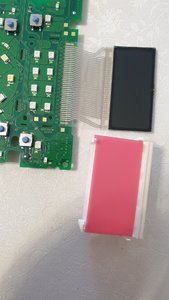

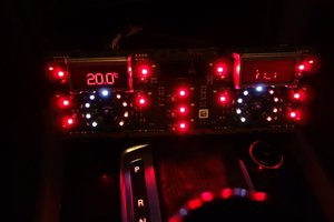

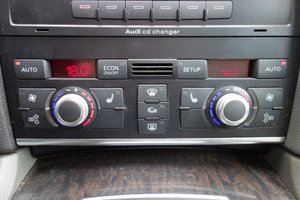

    Дошли руки сегодня до блока климата. С момента покупки (полгода) не работает экранчик на пассажирской стороне. Картинка не самая приятная =/

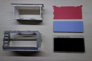

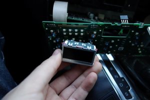

    Разобрал все до винтика, добрался до дисплеев.
    Виновник выглядит совсем не виновато. Никаких следов подтеков пролитого кофе и тд. Разобрал и его на составляющие.
    Из инициалов видна только надпись <b>VLGE_1141_V00</b> и дата.
    В интернете по этому номеру нашел только одно место, где немец жаловался на такую же болячку - http://www.motor-talk.de/forum/pixelfehler-klima-plus-t4094371.html
    Еще на одном сайте замачивали резинку проводящую, была в каком-то клею - http://www.bmw-syndikat.de/bmwsyndi...instrument___BC_Baureihenuebergreifendes.html
    В моем же случае все идеально чисто и смена дисплеев местами, а также подмена этих проводящих резинок выявила 100% неисправность самой стекляшки.
    С чего вдруг экран мог выгореть? У кого какие мысли будут по поводу ремонта?
    И, быть может, есть у кого битый блок климата, хоть в каком состоянии? Мне только экранчик нужен...

    Если кнопки нужны, то пиво я люблю темное )) Себе экран поменял, второй MaiklR1973 забирает. Остальное осталось. Кому что нужно говорите. Блок внешне в идеале, все кнопки целы, сам блок тоже целый. Еще остался центральный дефлектор со сломаной серебристой окантовкой.

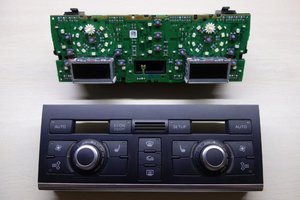

    Всем доброго дня, други выручайте подскажите, вы когда снимали этот экранчик у вас был шлейф ? как на рисунке. У меня конечно модель авто другая но, климат похож. Так вот взял я донора для своей климы и решил разобрать посмотреть разобрал а там так, экранчик висит на шлейфе, а шлейф то ли приклеен на специальном клее то ли непонятно. У вас так же было ? что делали со шлейфом просто оторвали от платы или от мониторчика ? Не хотелось бы поломать.
