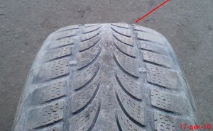

    Бьёт на разных скоростях безсистемно,после балансировки ничего не меняется, люфты в ходовой в пределах выработки,развал сделан,тянет в лево, может исчезать - повело резину- а точнее грыжа на протекторе правого колеса ближе к наруже
    Не хочу флудить,но для gres_C4_AAR(сообщение ниже) -я дал конкретнейший ответ на конкретный вопрос и не поленился сделать фото ,разместить и показать наглядно всем в чём проблема !!!! поэтому совесть и трусики на щиколотках как то вообще не в тему (зачем вообще писать бессмысленные сообщения на форумах) ????

    и совести хватает на такой резине ездить
