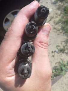

    Свечи нормальные?
    Фото свечей можно сюда выложить, чтобы было видно и искровые промежутки и состояние изоляторов (сверху и снизу). Для предположений - очень полезно. А то, может, дело вовсе не в бобине :D

    IMG_20180729_104900.jpg IMG_20180729_104900.jpg IMG_20180729_104809.jpg IMG_20180729_104849.jpg IMG_20180729_104843.jpg IMG_20180729_104823.jpg IMG_20180729_104854.jpg

    Проверял как вы писали.искра хорошая синяя с характерном звуком.зачистил провод массы поменял опять крышку бегунок.вроде искра появилась.теперь заводится не хочет бензин есть искра есть что ей надо
